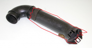

Czy ktoś się orientuje czy rura dolotu powietrza może mieć wpływ na słabe przyśpiesze do 2k obrotów ? Zauważyłem że sporo rury ubyło, w miejscu gdzie łączy się z kolejną jest 1 cm przerwa, więc powietrze jest też zassysane przez tą dziurę. Na zdjęciu zaznaczone to co z rury zostało. Jakie są konsekwencje jazdy z taką usterką ? Dodam, że auto od pewnego czasu wymaga więcej czasu na rozruch.
Uważam, że nieszczelność akurat w tym miejscu nie ma jakiegoś wielkiego wpływu na przyśpieszenie, gorzej jest gdy są nieszczelności na wężach idących do i z intercoolera jak również do turbiny i z turbiny. Nigdy nie porównywałem jak samochód przyśpiesza z rozmontowanym elementem który wskazałeś. Zastanawia mnie jak doszło do skurczenia się tej rury to jest jednak dość twardy plastik i w miejscu w którym się znajduje nie występują wysokie temperatury. Myślę, że jest coś źle poskładane i to może mieć wpływ na przyśpieszenie. Może łopatki kierownicy powietrza w turbinie są zabrudzone i nie chodzą w pełnym zakresie.
