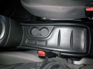

piko74 Opublikowano 24 Listopada 2017 Udostępnij Opublikowano 24 Listopada 2017 Witam. Mam taką półkę Jak się ją demontuje i w jaki sposób montuje blachę pod podłokietnik,trzeba wiercić? I jeszcze sprawa nawigacji: czy jeśli mam na pilota, to czy może ona działać ze sterownikiem w podłokietniku? Nie wiem czy w tunelu środkowym będzie jakaś wiązka do podpiecią podłokietnika. Cytuj Odnośnik do komentarza Udostępnij na innych stronach Więcej opcji udostępniania...
mrarek Opublikowano 24 Listopada 2017 Autor Udostępnij Opublikowano 24 Listopada 2017 (edytowane) Dźwigasz te dużą gumę i tam są dwa wkręty. Wykręcasz i wyciągasz tę półkę. Nic nie trzeba wiercić - trzeba kupić tylko kompletny podłokietnik. W mojej wersji nie było dodatkowej wtyczki do navi, nie było nawet zasilania do oświetlenia podłokietnika. Dlatego kupiłem podłokietnik bez navi i dorobiłem sobie oświetlenie. Przy zakupach nie zapomnij o kubeczkach Edytowane 24 Listopada 2017 przez mrarek Cytuj Odnośnik do komentarza Udostępnij na innych stronach Więcej opcji udostępniania...
