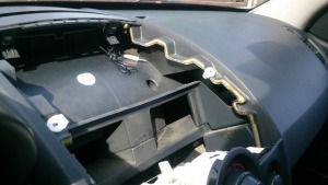

Kratki odkręca się poprzez odkręcenie panelu z radia i klimy. Trzeba odkręcić 4x T20 (2 po wyciągnięciu radia widać a 2 przy gnieździe diagnostycznym). Po odkceniu podważamy całość delikatnie(ale trochę siły trzeba użyć). Druga rzecz to odchylenie daszka do góry(w załączniku). Wtedy zostają 6x T20 od kratek i da się je wyciągnąć. Wydaje się długie i męczące, ale tak naprawdę zajmuje to ok. 15 min :)
Demontaż daszka wyświetlacza MII
