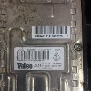

Witam,
Obecna przetwornica powiedziała papa, jej nr to LAD5G 89030469 (jak na zdjęciu)
Ciężko znaleźć używaną o takim samym numerze. Czy LAD5G 89021219 albo inna z początkiem LAD5G będzie pasować i działać jak należy?
Oznaczenia D1R i D2R w większości przypadków się zgadzają
S: 22.12
H: 02.0A (czasem jest B ) czy to jest znacząca różnica?
Moja Renia to Megane II Grandtour 2.0 2004 Kombi.
Liczę na Waszą pomoc bo za tydzień wyjazd na wakacje a tu taka sytuacja...
Pozdrawiam
numery początkowe nie musza sie aż tak zgadzać , zwróć uwagę na jedną rzecz, odkręcając przetwornice ile pinów masz w tyczce , i przy kupnie mówisz ze potrzebujesz na 4 piny , lub więcej jak je tam masz, o tym pamietaj , reszta tak naprawdę to nie musi sie zgadzać , bedzie działać praktycznie każda , ty masz żarówkę D2S i pewnie na 4 piny przetworkę , pozdrawiam
