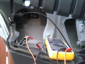

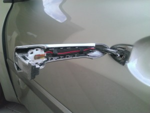

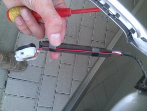

Właśnie jestem po demontażu i testach tego chinskiego dziadostwa. Jednoznacznie po wyjęciu przycisku z klamki i bardzo mocnym naciśnięciu mikro przycisku zamek zadziałał. Pomiar miernikiem na kostce przed demontażem samego przycisku potwierdził problem z micro spinaczem.
Ten kabelek wytrzymał tylko ponad rok (wymieniono 2 szt.) i przyjdzie znów zapłacić :(
