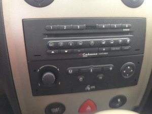

Posiadam Megane II CC.
Jakość oryginalnego audio w tym aucie nie powala ;).
Chciałbym coś z tym zrobić.

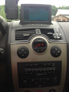

Na dzień dzisiejszy mam to co fabryka dała czyli to co na zdjęciach.
Chciałbym mieć fajne radio z bluetooth oraz nawigacje.
Czy jest możliwość w jakiś sposób wykorzystać monitorek który mam na dzień dzisiejszy ?
Jest to wersja cabrio a więc delikatny subwoffer odpada. Jakie głośniki i jaki sprzęt polecacie zamiast fabrycznego ?
Fajnie by było gdyby zostało fabryczne sterowanie głośnością....

Może warto pomyśleć o jakiejś stacji multimedialnej 2DIN, bo wykorzystanie tego monitorka nie będzie proste.
Wydaje mi się, że będziesz musiał przedłużyć instalację radiową.
Zdaje się, że przy tym modelu, radio wraz z wtyczkami znajduje się w bagażniku, na desce jest tylko panel i napęd CD.
