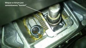

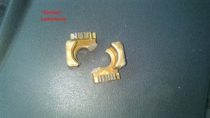

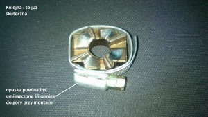

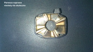

Dziś w końcu zabrałem się by zobaczyć co tak naprawdę dzieje się z kierownicą. Niestety nie miała regulacji tylko się wysuwała. Po zdjęciu osłony z bezpiecznikami i wypięciu małej konsoli z potencjometrami od podświetlania licznika oraz regulacji wysokości świateł, można spokojnie dojść do blokady kolumny kierownicy. Nie jest konieczne rozbieranie całych plastików od kolumny. Zdemontowałem dźwignię blokowania ustawienia kierownicy no i tzw. "kamień" był pęknięty na pół, czytałem chwilę na innych forach co z tym zrobić hmmm i sam wpadłem na to jak można naprawić część która nie wiem czy jest dostępna, w załączniku zdjęcia z mojej prostej naprawi i jak zaranie kierownica pracuje bez problemu, odrobina smaru i chodzi gładko.Oczywiście jest konieczna regulacja, po zmontowaniu w całość blokady, polega to na przykracaniu lub luzowaniu nakrętki samohamownej post-75664-0-35317400-1439839907_thumb.jpgpost-75664-0-68996000-1439839933_thumb.jpgpost-75664-0-61312900-1439839968_thumb.jpgpost-75664-0-08559900-1439839983_thumb.jpg
