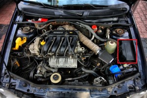

A właśnie, zapomniałem dodać. Jak tylko kupiłem samochód miałem dokładnie ten sam problem co w pierwszym poście. Okazało się, że była ułamana wtyczka od okablowania w skrzynce po prawej stronie (dodaję screen). Dobrze ją wsadziłem, dodatkowo ścisnąłem i już tych problemów nie mam.
