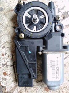

W mojej megance 2 generacji przed liftem od niedługiego czasu szyba pasażera (pojazd trzydrzwiowy) zaczynała poruszać się coraz wolniej. Oczywiście jak łatwo się domyślić, przestała działać. Pierwsza myśl jaka przyszła mi do głowy to problem z prowadnicami, że smarowanie słabe, albo sam mechanizm przydałoby się wyczyścić i posmarować, a silniczek oczywiście kupić. Jednak dzisiaj jak się za to zabrałem okazało się, że silniczek jest sprawny! Po podłączeniu pod prostownik, kręci się aż miło.

Problemem okazały się styki w złączce miedzy drzwiami a kabiną. Zaoksydowane i jeden aż ułamany. Nie miało prawa działać. Klasyk... :mad:
