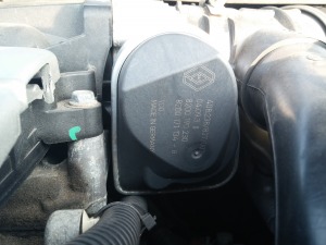

Moje auto to Megane II w kombi 2.0 16v. Ponoć mam przepustnicę do wymiany, chciałbym kupić używaną allegro. Stąd moje pytanie w załączniku zamieściłem zdjęcie przepustnicy która jest założona.
Jaką należny kupić, aby pasowała?
Czy wystarczy że numery się zgadzają : tak jak
8200 190 230
8200 171 134 - B
Dzięki z góry za pomoc..!

Te numery co podałeś są najważniejsze i muszą się zgadać, ale fajnie jest to że nie musisz szukać tylko od silnika 2.0 więc masz większe pole do popisu bo pasuje też od silników 1,6. Informacja ważna bo nie wszyscy sprzedawcy podają te numery, a i idzie taniej kupić. :)

Druga linijka obecnej przepustnicy ma symbol 04.09.3 II (jak w załączniku)
zaś ta którą chce kupić 04.40.5 IIIm, ale dwa symbole dolne są takie same , tj.
8200 190 230
8200 171 134 - B
Nie wiem czy mogę w takim razie ją śmiało brać?
Czego dotyczy druga linijka to nie wiem (możliwe że nr partii produkcji), informację o tym która linijka jest ważna otrzymałem od osoby która zajmuje się renówkami w Krakowie, a że nic dziwnego nie zauważyłem w działaniu silnika więc raczej jest to prawda. Mam identycznie jak ty, wszystkie numery są takie same oprócz drugiej linijki. Jeżeli za dobrą cenę to się bym nie zastanawiał. Możesz najwyżej spróbować się dogadać że jak będzie źle to oddasz.
