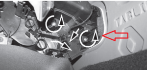

Dzisiaj chciałem zlokalizować gdzie znajduje się w Megane filtr przeciwpyłkowy. Jak się okazało po rozebraniu boczku plastikowego po stronie pasażera gąbka pomiędzy przednią scianą a układem wentylacji jest mokra. Sprawdziłem również górną część gąbki i jest sucha. Dolna część gąbki jest mokra. W załączniku obrazek z informacją o co mi chodzi. Ktoś wie z czym może być problem.

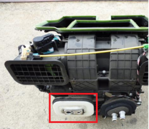

Ktoś wie co jest podpinane do zaznaczanego elementu.
Wczoraj zrobiłem test. Jazda bez klimatyzacji - gąbka zupełnie sucha. Gdy załączyłęm klimatyzację gąbka byłą juz mokra. Tak się zastanawiam czy to sa skropliny i tak ma być. Czy z tego modułu zaznaczonego może jest jakaś rurka która odprowadza wodę na zew. i może ona jest zapchana ( ale chyba nie ma dwóch miejsc odprowadzenia wody na zew.)
