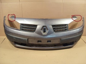

Gość od, którego kupiłem auto wymieniał przedni zderzak. Jest jednak drobiazg, który mi nie daje spokoju. Na zdjęciu zaznaczyłem miejsca, które nie sa dobrze spasowane i lekko odstają od reflektora i robią "górkę" przed maską. Dziwnie to wygląda. Jak się przyciśnie palcem to plastik się poddaje, jednak czy istnieje możliwość wyregulowania tego na zaczepie, aby spasować te elementy ? tzn docisnąć bardziej do reflektorów?
Wydaje mi się, że nie ma regulacji. Cały zderzak wchodzi w ślizgi na górze i dole reflektora.
Zobacz na pasie przy chłodnicy masz takie wykręcane gumowe kołki, regulują one dystans między maską.
