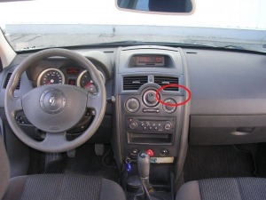

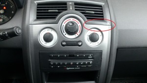

Ostatnio doskwiera mi pewien estetyczny mankament we wnętrzu na konsoli centralnej. W załączniku daję inne zdjęcie, ale zaznaczyłem fragment, który jest jakby rozjechany, tzn. szczelina jest jakies 2-3 razy większa niż po lewej stronie.
Czy to może być jakaś niedoróbka przy składaniu panelu np. po wymienianie podświetlenia? Ewentualnie może jakaś część się ułamała. Próbowałem ręcznie zsunąć tą szczelinę, ale się nie da.

U mnie jak wymieniałem żaróweczki to okazało się, że w jednym z elementów nie było jednej śrubki mocującej, widocznie komuś zginęła może u Ciebie jest podobna sytuacja. Rozbierałeś to całkowicie?
