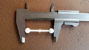

Przedwczoraj, podczas wyłączania nadmuchu na przednią szybę, coś trzasnęło pod deską rozdzielczą, a później okazało się, że nadmuch na nogi pasażera nie działa.
Okazało się, że wyskoczył i prawdopodobnie wpadł na dno nagrzewnicy "wodzik" klapki nadmuchu po stronie pasażera.
Element widać na dołączonym zdjęciu.
Pytanie: czy można to kupić jako część zamienną, a jeśli tak, to może ktoś ma np. Dialogysa i poda nr części? Jeśli nie, to pozostaje "rzeźba" - element już sobie pomierzyłem na wszelki wypadek, gdyby część z lewej strony wymyśliła podobne "odejście".

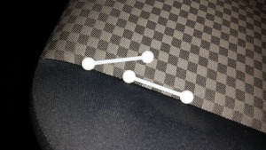

Dodano: 19 gru 2015 - 11:25
No cóż, nie udało mi się znaleźć gotowego elementu, ale za to znalazłem drukarnię 3D, na podstawie wymiarów stworzyłem niezbędny plik i przekazałem do wykonania.
Wyszło ok. 25zł za sztukę.
