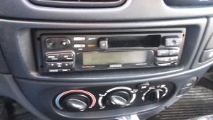

Nie jestem pewien czy jest to oryginalne radio, ale mniejsza z tym.

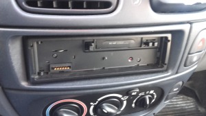

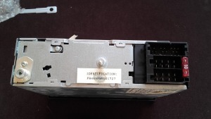

Wsadź w te 4 dziurki widoczne na drugiej fotce długie gwoździe lub kawałki drutu, potem trzeba je odchylić na zewnątrz(lub do wewnątrz) i radio powinno wyjść.

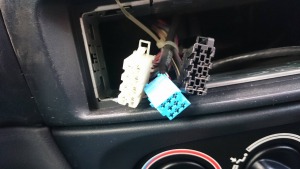

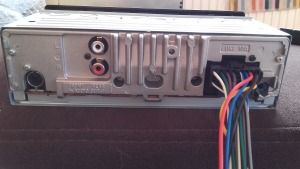

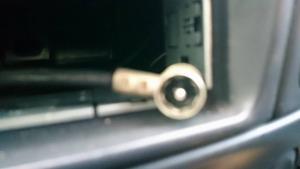

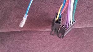

Wyciągnąłem i teraz mam takie pytanie co z podłączeniem przewodów ze starego radia mam 3 kostka czarna niebieska i biała a nowego mam dwie kostki i niebieski pojedynczy przewód podpisany AMP REM MAX 0.3A. Kostka czarna biała pasuje do nowego radia a co z niebieską? Przewód anteny z samochodu nie pasuje mi do gniazdka w nowym radiu jak go przerobić? Dodam jeszcze, że w bagażniku mam tą skrzyneczkę na płyty CD więc może niebieska kostka jest od niej?
Edytowane przez Gość
Niebieska kostka to złącze do podłączenie zmieniarki CD.
Przewodu antenowego nie przerabiaj, tylko kup adapter antenowy, koszt w zależności od sklepu 1-5 zł (niektórzy producenci dołączają do radia).
Osobny kabelek AMP służy do sterowania włączaniem osobnego wzmacniacza, jeżeli takowy ktoś posiada.
