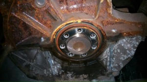

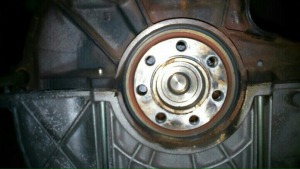

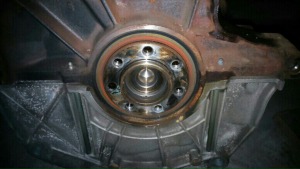

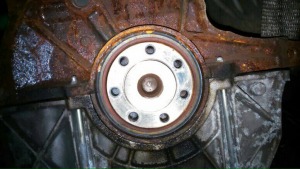

Mój samochód to Renault Scenic I ph II. Silnik 1,6 16V ze skrzynią automatyczną. Dokładne oznaczenie silnika to: K4M B 7/01 770171 Samochód zgasł podczas jazdy, nie udało się go już uruchomić a po wyciągnięciu i rozebraniu silnika okazało się, że w 3 cylindrach została miazga z tłoków i zaworów- dlatego jestem zmuszony wymienić silnik i tu zaczynają się schody... :-(
Kupiłem silnik K4M 700 z nadzieją, że uda się go zamontować i wszystko spasuje (większość twierdzi, że 701, 700, 704 i parę innych można między sobą wymieniać) ale niestety tak nie jest. Silnik który kupiłem wydaje się być identyczny jednak różni się czop wału między jednym i drugim, tak że nie można założyć sprzęgła do automatu.
-czy jest sposób żeby do silnika K4M A 7/00 założyć sprzęgło i skrzynię automatyczną?- wcześniej współpracowała z moim starym silnikiem.
-czy silnik, który kupiłem może być założony w zastępstwie za tamten i czy nie będzie innych komplikacji?
W załącznikach przesyłam zdjęcia od strony końcówki wału gdzie widać różnice

Przykładałeś konwerter do nowego silnika?
Kojarzę Clio, które kolega przekładał z automatu na manual i nie było z tym problemu.
Koło zamachowe bez problemu pasowało do silnika po ściągnięciu konwertera.
Co dokładnie wadzi w tym przypadku?
Z resztą silnika nie powinno być problemów.
