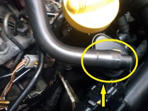

Witam. Od jakiegoś czasu zauważyłem dość duży ubytek oleju w moim scenicu. Średnio dolewam około 1 litr oleju na 1000 km. Przy wężyku wchodzącym do odmy olejowej pojawia mi się olej. Przy większych prędkościach i dłuższej trasie odma z zewnątrz zalana jest olejem a auto niechce odpalić od razu tak jakby brakowało mu mocy rozruchowej. Co może być tego przyczyną? Z góry dziękuję za pomoc. Załączam foto miejsca prawdopodobnego wycieku.Auto nie dymi podczas jazdy jedynie zaraz po odpaleniu.post-49640-0-26758300-1453054385_thumb.jpg
Miałem takie same objawy aż padła turbina a przy okazji były robione uszczelniacze na tłokach bo brał olej.
Całkowity koszt wyniósł już nie pamiętam bo to było 2 lata temu ale około 2.200zł wraz z turbiną i robocizną na remont silnika.
