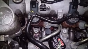

problemy jakie mam to głównie olej, który jest wszechobecny w mojej komorze silnika, zacznę od tego że po zakupie zaraz poszła uszczelka pod pokrywą i efekt jest w tej chwili taki:
myślę że wymiana uszczelki załatwia sprawę

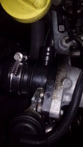

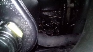

Po pewnym czasie zapalił mi się serwis, i napis że mało oleju, dolałem myśląc że to sprawa tej uszczelki. Po oględzinach doszedłem do wniosku, że najwięcej oleju jest na dole, jakaś rurka od odmy, nie wiem kompletnie dlaczego tam jest taka wielka plama, w sumie cała ścianka oleju,
i tutaj:

Tak jak sam wydedukowałeś, olej leci odmą, pewnie do wymiany będzie sama odma i węże do przedmuchania.
