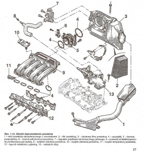

Witam dzisiaj dokładnie przyjrzałem się sprawie. Większość uważa, że jak wysokie obroty, to przez silniczek krokowy, więc zdjąłem rurkę (zaznaczona nr 8) od silniczka krokowego. Reakcja była taka, że gwałtownie obroty wzrosły na maksa. Więc zatkałem szczelnie ten otwór z rurki ale obroty były tak samo wysokie jak wcześniej. Zatkałem również otwór drugi który bierze powietrze z pochłaniacza oparów i też nie ma żadnej reakcji. Obejrzałem dokładnie ten przewód gumowy ale nie jest on uszkodzony.
Czy ktoś wie jaka powinna być reakcja jak się zatka te dwa otwory w rurce nr 8??
Według mnie to obroty powinny być niskie ale u mnie tak się nie dzieje. Czy to może być związane coś np z odmą to znaczy z numerem 13??
