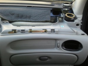

Odkręcanie deski od strony pasażera ma sens bo łatwiejszy jest dostęp
do wtyczki zasilającej dmuchawę.
Są to dwie nakrętki 13 z dużym kołnierzem.
Odkręcamy tą przy szybie i na wysokości siedzenia.
Zdejmujemy boczek ze słupka przy nogach też dla łatwiejszego dostępu do wtyku dmuchawy.

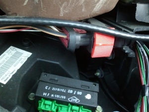

Zobaczymy wentylator z góry i.... i nasz ukochany regulator obrotów.
Wyciągamy wtyki - duży odsuwamy na zewnątrz czerwone zabezpieczenie-suwak
oraz wtyk silnika regulacji przepływu powietrza (jak grzejemy)
Odkręcamy wkręt i odchylając do góry po łuku, przeciwnie do wkrętu,
wyciągamy regulator.
Oczywiście wyciągamy wtyk zasilający - grube przewody czerwono-czarne - z dmuchawy od dołu

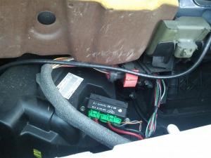

Lokalizacja z przodu
Widok od dołu

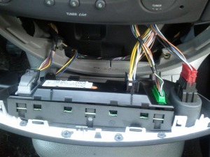

Tu też widać dolną śrubę mocującą obudowę kokpitu.
Wtyk wyciągamy ściskając jednocześnie boczne zaciski.
Trochę trudne, bo dostęp ograniczony, ale wykonalne.
Tu przydaje się odsunięcie obudowy kokpitu,
przewód z wtykiem musielibyśmy wyszarpywać a przy dodatkowej
"szczelinie" ciągnąc za przewody, drugą ręką odsuwamy przewody
od obudowy żeby łatwiej wyciągnąć wtyk.
I gotowe... regulator wyciągnięty...
