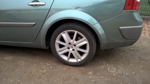

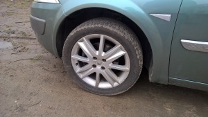

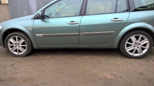

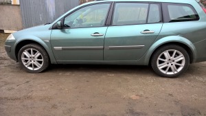

ja mam założone na jednej osi 205/50/17 a na drugiej 225/45/17 na oryginalnych felgach i szczerze to 225/45 są za szerokie i wyglądają jak balony ;/
oto foty z przodu sa 225/45 z tyłu 205/50
