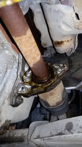

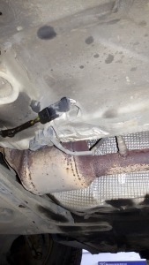

Witam, zauważyłem ostatnio dwie rzeczy i nie do końca wiem co o tym myśleć. Po pierwsze łożysko podpory półosi wygląda jak obsmarowane towotem, samochód stał ostatnio u mechanika i nie wiem czy tam koś mi to tak "zakonserwował" czy co... Drugą rzeczą jest olej na złączu kabla sondy lambda, skąd to może zaciekać?

Na podnośnik/kanał i trzeba szukać wycieku, skądś ewidentnie się sączy, podpora jest przykręcona do silnika a olej spływa po niej, oraz spływa po kablu od sądy z góry...

Szukałem znikąd nie cieknie, mam trochę oleju na pokrywie zaworów, gdzieś czytałem, że tam jest gniazdo kabla sondy. Tylko zastanawia mnie to łożysko to jest ewidentnie jak smar nie olej.
Może mechanior chciał w ten sposób je trochę nasmarować ale łożysko jest kryte z dwóch stron i smar tam nie wejdzie albo wywaliło smar z łożyska. Jak zacznie huczeć to się dowiesz.

Byłem w Reno Car w Gdańsku i rzucili okiem na to łożysko i okazuje się, że jest w porządku, wniosek taki, że ktoś mi je musiał wysmarować. Na razie jeżdżę jak się zacznie nasilać huk (bo zakładam, że to od tego) to wtedy będę wymieniał bo żeby je wyciągnąć to trzeba całą półoś wyjąć. Dobrze wiedzieć, że w razie czego jest alternatywa w Gdyni :)
