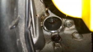

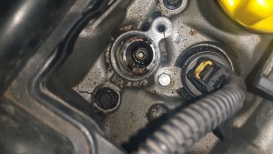

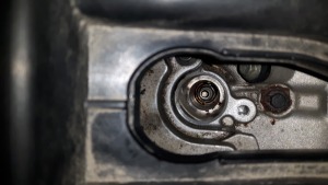

Czołem Panowie
też mam dwu latka aktualnie po przebiegu 50k, i również borykałem się z poceniem. Na uszczelnieniu byłem raz, 15k temu jeszcze na gwarancji.vUszczelnienie polegało tylko na podklejeniu śrub pokrywy. Dziś odkręciłem cewki i zdziwiłem się, zobaczyłem że dwie skrajne świece stoją chyba w oleju.
Chciałbym podejrzewać fabryczny uszczelniacz ale by to tak mogło wyjść z fabryki?
Raczej jest to odparowany zgęstniały olej i gdyby taki scenariusz był, to w planie mam jakoś wyczyścić to i obserwować.
Podejrzewam, że mógł dostać się z miejsca styku pokrywy z głowicą.
W te lato pojeździłem po ciepłych krajach i autko popracowało nie mało i może wpłynęło to dodatkowo na ten stan.
Nie wiem od kiedy to jest. Cewki pierwszy raz ściągałem.
Czy coś takiego zauważyliście kiedyś u siebie?
Wrzucam poniżej fotki.
