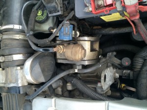

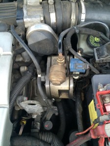

Zaznaczy mi ktoś na tym foto gdzie dokładnie jest ten czujnik?;)

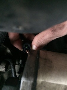

Panowie, w tej kostce mają być tylko 2 kabelki czy więcej?
Edytowane przez aston76
Widać, tylko trzeba powiększyć;p
Aha, czyli dobrze że są dwa kabelki;p Chociaż w czujniku mam 3 piny:)
