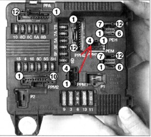

Szukam uszkodzonych kabli w komorze silnika i połączeń do masy.
Bezpieczniki na akumulatorze sprawdzone i UPC wymienione inne 100 procent sprawne.
Po doprowadzeniu napięcia na pin 4 zaznaczony strzałką na foto załącza się komputer silnika i można odczytać wskazania.
Wtedy po wciśnięciu przycisku START rozrusznik kręci,
Ale auto nie odpala- nie ma iskry, nie włącza się pompa paliwa.
Czy to wina immobilizera ??

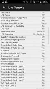

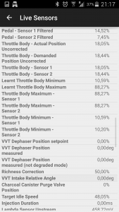

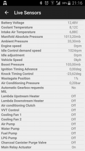

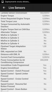

Poniżej zamieszczam odczyt z komputera silnika,który dopiero mogę odczytać dajac + zasilanie kablem pod w/w wskazany 4 pin w UPC
post-90604-0-18022600-1461693270_thumb.png post-90604-0-24489600-1461693284_thumb.png post-90604-0-18493300-1461693338_thumb.png post-90604-0-85164600-1461693345_thumb.png
Auto nie było testowane clipem tylko Aplikacja --OhNO! Renault-- pod androida.
Proszę o pomoc gdzie szukać kabla odpowiadającego za włączenie EKU silnika ,pompy i cewek dających iskrę.
