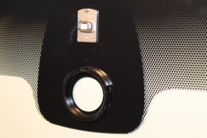

Niedawno kupiłem Megi II ph 1. Niestety nie działały prawidłowo automatyczne światła i wycieraczki. Chciałem sprawdzić sensor.
Niestety moim oczom ukazał się taki widok

Taśma jest tylko brak czujnika i pierścienia mocującego. Wcześniejszy właściciel wymieniał szybę.
Czy możliwe jest dokupienie gdzieś samego pierścienia? Czy może mógłbym zamocować sensor np. na dwustronna taśmę klejącą? Macie jakieś inne patenty?

Tak alle/olx etc... trzeba dzwonić po osobach rozbierających renówki, dogadać się ze potrzebujesz komplet uchwyt i czujnik, podjechać do zakładu wymieniającego szyby i do max 100zł ci to zamontują wraz z zalaniem czujnika nowym żelem (przeważanie za wymianę żelu biorą 50zł).
Najpierw zobacz czy może przypadkiem nie masz schowanego go nad podsufitką, czarna mała wtyczka dwupinowa. Jakoś dziwnie wygląda miejsce montażu czujnika, jak by zamalowane.

No dokładnie, jest zamalowane. Ordynarną czarna farbą. Taśmę znalazłem.
Kolejna sprawa to czy tą czarna farbę mam odczyscić na całej powierzchni sensora czy tylko tak jak jest to małe "oczko"?

Nigdy temu się nie przyglądałem ale chyba kółeczko po całości musisz oczyścić, nie tylko samą łezkę, czyli po wewnętrznym obrębie pierścienia mocującego przyklejanego do szyby.

Pomalowane jest zapewne czarnym podkładem do klejenia szyb. Więc to wszystko możesz zeskrobać tak aby nie porysować szyby (żyletką)wszystko co jest wytaplane, nie musisz się obawiać o tą siateczkę bo to jest ceramiczna farba i nie tak łatwo to zeskrobać. Te kółeczko możesz dostać ze starej szyby. Gdy będziesz miał czujnik i do zamocowania czujnika potrzebny jest potrzebny żel, najlepszy jest dwuskładnikowy w strzykawce.

Kupiłem przed chwilą kompletny sensor razem z kawałkiem szyby :) teraz tylko czekam na przesyłkę i może wkoncu będę miał normalnie działające wycieraczki.
Mam tylko nadzieję że uda mi się jakoś odkleić od tego kawałka szyby pierścień bez uszkodzenia.
