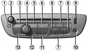

No dobra, mam kilka folderów z muzyką, ale jak chcę włączyć jakąś piosenkę np. z folderu trzeciego to radio wybiera sobie jakiś inny ( losowy) utwór z innego folderu, funkcja "random" wyłączona. Mogę bezproblemowo poruszać się pomiędzy folderami z muzyką, widać poszczególne utwory, ale jak chcę włączyć konkretną piosenkę to USB odtwarza coś innego. Zaglądałem do instrukcji, ale tam o wybieraniu konkretnej piosenki z folderu nic nie ma. Podpowiedzcie jak to działa.
U mnie to działa normalnie czyli tak jak powinno. Przechodzę między folderami przyciskami i większym pokrętłem na radiu, wciskam pokrętło i gra to co było zaznaczone. Podobnie jest w przypadku sterowania przy kierownicy tylko tam nie opanowałem jeszcze przełączania między folderami. A jak przełączasz do przodu / do tyłu to idzie zgodnie z listą?
Jutro chyba nakręcę filmik i wstawię, zobaczycie o co chodzi. Jak pokręcam dużym pokrętłem to piosenki się przewijają góra-dół, zależy jak kręcę, po wciśnięciu przycisku dużego zaczyna grać. Gorzej jak chcę się wycofać do innego folderu, wtedy pomimo podświetlenia żądanego folderu leci piosenka z innego folderu. Wiem, że to trochę zagmatwane, dlatego chcę nagrać filmik. To moje radioRADIO_MEGANE.thumb.jpg.0cd90f504e29a6f458d9f096e21d0199.jpg

Ok. Może żeby zobrazować:
wyświetlam listę z aktualnego folderu kręcąc 4 -> cofam 13 do listy folderów -> wybieram folder kręcąc 4 -> potwierdzam folder wciskając 4 -> wybieram plik kręcąc 4 -> potwierdzam plik wciskając 4 i gra.
