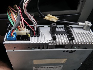

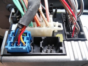

Witam,po przeczytaniu pełnej lektury jak zamontować wejście aux zdecydowałem że to zrobię.Kupiłem kabelek i zabrałem się do montażu i tu zaczeły się schody a mianowicie gniazdo gdzie mam się wpiąć jest zajęte.Tam jest cd mam tą kostkę wypiąć i zostawić luzem mam rozumieć że cd nie będzie działać.

Dobra poradziłem sobie temat do zamknięcia:)

Jest szansa na podpowiedź, jak to uruchomić. U mnie nie ma niebieskiej wtyczki a podpięcie kabli w miejsce czarnego góra, czarnego dół i czerwonego  licząc od lewej nic nie daje. Aux ustawione na "on" ale nawet szumu nie ma jak dotykam pinów. Może musi być wpięty zmieniacz cd żeby zadziałało?
Już działa, wpiąłem kable nie do tej wtyczki. Trzeba je wpiąć do pionowej czarnej wtyczki z malutkimi pinami. Opis na innym forum mocno wprowadza w błąd.
