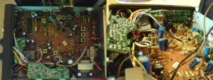

Byłem dziś u elektroników z zapytaniem co i jak......i tak jak mówiliście...... potencjometr do wymiany (prawdopodobnie jest wytarty) :cry: cena: 40 - 50 zł za potencjometr + 20 - 30 zł robocizna...... :cry: Ale na razie nie mają czasu, żeby go zrobić. Prawde mówiąc myślałem, że to będzie tańsza inwestycja, no ale cóż.
wczoraj rozebrałem "powierzchownie" aby zobaczyć co i jak no i rzeczywiście troche grzebania jest..... :-/ Mało tego Koleś mi powiedział, że takie potencjometry trudno jest dostać a w serwisie Alana takie coś kosztuje ok 110 zł :shock: Dziękuje bardzo wszystkim za pomoc :P AVE WAM 8-)
