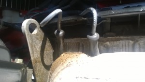

Witam. Mam taki problem, otóż chodzi o to, że niedawno temu padła mi uszczelka, jednak mechanik ją wymienił razem z linką od hamulca ręcznego oraz hamulcami tylnymi. Jednakże teraz sytuacja się powtórzyła, padła kolejna uszczelka (prawdopodobnie, ja tam się nie znam) i ubywa oleju z silnika. Moje pytanie jest następujące: Czy można wymienić uszczelkę samodzielnie, kupując ją w sklepie motoryzacyjnym i w ŁATWY sposób zamontować ją, czy lepiej oddać samochód do mechanika. A jeśli tak, to ile taka naprawa kosztowałaby?

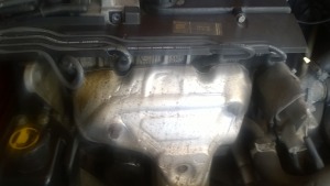

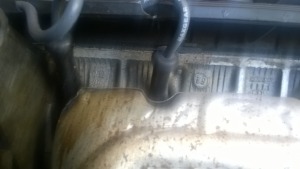

Chodzi Ci o uszczelkę pokrywy zaworów? Tam jest co najwyżej lekko zapocone na tym zdjęciu, jak dookoła tak wygląda, a oleju wyraźnie ubywa na bagnecie to szukałbym innej przyczyny ubytku oleju. Sama uszczelka jest tania, a wymiana prosta, choć to zawsze pojęcie względne w przypadku mechaniki. Jakbyś to robił sam to uważaj przy dokręcaniu śrub pokrywki, łatwo je zerwać, nie dokręcaj ordynarnie.
Swoją drogą z tego co widzę (zdjęcie mocno niewyraźne) to mechanik nawalił tam jakieś uszczelki w płynie, bo wystają gluty, dziwne.

No nie wiem, wcześniej tak samo się lało z prawej strony, mechanik powiedział że to wina uszczelki. Wymienił, i narazie z tamtej strony nic się nie dzieje, natomiast teraz tutaj się leje. Zdjęcie wiadomo- zrobione, gdy już olej wysechł i została plama skąd leciał olej.Gdy odpalę znów samochód i troche się zagrzeje, to będzie się lać ponownie.Co można zrobić w takiej sytuacji, spróbować naprawić samemu, a jeśli tak, to w jaki sposób, czy po prostu oddać mechanikowi i niech on się już w tym bawi? Zrobiłem jedno zdjęcie wyraźniejsze, jednak nie wiem czy to coś da.
