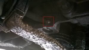

Przy skrzyni - poza tym, że był tam okropny gnój, to widać luz na elemencie kulistym (foto). Trochę poczyściłem, popsikałem wd-40 i zobaczymy.

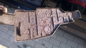

Spod osłony wybieraka przy skrzyni wybrałem poza jakimiś patykami takie kulki, to chyba jakieś nasiona, może to one coś blokowały? Nie wiem sam.
Nie mogę namierzyć korka do sprawdzania poziomu oleju, gdzie on jest?
Odkręciłem ten motylek, był mokry w oleju, ale z otworu nic nie wyleciało. Dopiero jak zacząłem bujać samochodem to w otworze się coś pojawiło, także olej jest. Choć nie wiem czy nie za mało? Jakieś sugestie?
Oleju ma być tyle, żeby się nie wylewał po odkręceniu korka. Inaczej, jak uzupełniasz olej to robisz do momentu jak zacznie się wylewać z otworu.
Weź kawałek drutu zegnij go pod kątem prostym, tak aby "haczyk" miał ok 1 cm długości, teraz wsadź w otwór, tak aby drut leżał równolegle na dolnej płaszczyźnie gwintu.Po wyjęciu powinno być widać dokąd sięga olej. Oczywiście auto musi stać równo.

Włożyłem ten drut, poziom jest może z 0,5 cm niżej od dolnej krawędzi gwintu. Już nie mam pomysłów.
