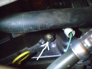

Witam. Sprawdziłem forum jednak nie znalazłem tam odpowiedzi na nurtujący mnie problem, a mianowicie, chodzi o migającą kontrolkę ciśnienia oleju i stop, dzieje sie to na obrotach poniżej 1200 obr/min, silnik nie musi być nawet gorący, nasiliło się to po wymianie oleju Elf-a 10w40, taki sam jak poprzednio tylko kupiony w innym sklepie i filtra firmy Filtron, pompę oleju wykluczam, gdyż nie ma co się tam popsuć, podejrzewałem za rzadki olej, silnik ma 191 tys.km przebiegu więc może nie trzymać ciśnienia, ale dolałem troche "Doctora" to teraz już nie miga a świeci na niskich obrotach prawie ciągle, a może wadliwy filtr oleju, miałem przypadek z dieslem, ale tam po wymianie kontrolka wcale nie zgasła. A propos od czego jest ta śrubka pod czujnikiem?.
