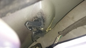

Proszę po raz kolejny o pomoc. Chce zapytać jak działa klamka zewnętrzna w drzwiach tylnych.
Po kolei od zewnątrz drzwi mi się nie otwierały więc otwierałem od wewnątrz ale zbytnio mi to nie przeszkadzało do czasu aż ktoś nie przestawił mi blokady rodzicielskiej teraz nie mogę otworzyć ani od zewnątrz ani od wewnątrz proszę o pomoc jak je otworzyć ? Do blokady rodzicielskiej nie ma dostępu jak ściągnąłem tapicerkę a przynajmniej ja tam nic nie widzę. Podłączam zdjęcie klamki od środka i czegoś mi tam brakuję ale nie wiem czego :( Proszę pomóżcie otworzyć moje drzwi.
Wygląda na to, że nie ma cięgna pomiędzy klamką a zamkiem, pewnie leży na dole drzwi lub wisi przy zamku. Jak to drugie to podejrzewam że wystarczy pociągnąć za nie i drzwi się otworzą. Jak nie to macaj ręką zamek i staraj się naciskać wszystkie ruchome elementy, ale uprzedzam, że nie które z nich będzie trudno przesunąć.
