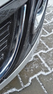

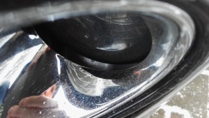

Po przygodzie na drodze zmuszony byłem wymienić zderzak, kratkę (pod tablicą rejestracyjną) z chromowaną listwą dookoła i osłony wokół świateł przeciwmgielnych...
i tu niespodzianka. Po złożeniu elementów okazało się, że powstają duże szczeliny, szpary miedzy kratą (a własciwie jej chromowaną listwą), a osłonami wokół przeciwmgielnych (nie wiem jak o się nazywa fachwo).
Czy ktos miał taki przypadek?
Wszystkie elementy są oryginałami z Renault.
Numery części identyczne jakie podają w Renault.
W serwisie dowiedziałem się, że te elementy nie miały mutacji w trakcie produkcji.
Niby wszystko właściwe, a razem nie pasują.
O co chodzi?
Auto było w ramach reklamacji składane drugi raz, zostałem zaproszony do oględzin tej czynności.
Niby wszystko we właściwych zatrzaskach, a nie pasuje do siebie. Wygląda to tak, jakby kratka była zbyt głęboko lub te osłony przy halogenach za bardzo wystawały.
Może ktoś miał doświadczenia ze składaniem zderzaka w takim aucie jak moje?
Dodam, że elementy dobierane po VIN.
Dodano: 28 lis 2016 - 13:50
Może po załączonych fotkach ktoś coś podpowie?

od strony pasażera dzieje się to samo?
Ja mam GT i wydaje mi się, że maskownica dochodzi bliżej szkła halogenu.
Po obu stronach jest dokładnie tak samo. Zderzak i jego elementy są wymienione po potrąceniu zwierzaka. Wymienione na oryginały bo z ubezpieczenia. Zderzak fabryczny nie miał tych szpar dlatego próbuję dojść ładu. Poskładane oryginalne części nie dają oryginalnego efektu. Coś tu jest nie tak dlatego próbuję dojść gdzie jest haczyk. Może ktoś składał taki zderzak i spotkał się z czymś takim.
Już reklamowałem. Rozebrali, pospinali i jest tak samo. Nie odmawiają mi dalszych działań, tylko nie bardzo wiedzą co zrobić. Szukam sam rozwiązania bo auto musi jeździć i nie mam czasu na ich zastanawianie się.
Spojrzę u siebie jak jest, tylko zaznaczam, że mam inną tą kratkę, bo inna wersja wyposażenia. Może ktoś kto ma lifta Ci potwierdzi, ale wydaje mi się, że coś jest nie tak, jakby kratka nie wskoczyła na swoje miejsce w zderzaku.
Nie musisz sprawdzać. Ja wiem, że jest nie tak. Miałem to auto z fabrycznym zderzakiem i było OK, tzn bez żadnych szczelin. Teraz po naprawie mam problem. Jak powinno wyglądać to wiem dobrze :rolleyes: Bardzo chciałbym dojść dlaczego nie jest tak jak powinno być.
Tak to wygląda u mnie. Wielkiej filozofii tam nie ma, wg mnie kratki nie wskoczyły na swoje miejsce. Poniżej zdjęcie zderzaka bez kratki.
