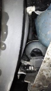

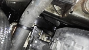

Co to może być?
Na wysokości koła pasowego, dokładnie obok niego mam w aucie coś co wygląda jak miękka, szara poduszka?
Ostatnio oddałem auto do serwisu i mam wrażenie, że tego czegoś nie było lub było zasłonięte jakąś osłonką.
I jeszcze jedno... po raz pierwszy po wjechaniu w wodę zaskrzypiał pasek klinowy... przypadek?
Zdejmowany był zderzak i mam wrażenie jakby czegoś brakowało...

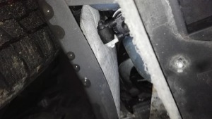

To coś jest przyklejone do nadkola... może tak powinno być tylko przed wymianą nadkola było brudne i nie widziałem...
I jeszcze jedno: czy tam od spodu auta nie brakuje jakiejś osłony, nie pamiętam jak to wyglądało wcześniej... może ktoś popatrzy w MIII po lifcie.
No tak , ale nie ma spodniej płyty - osłony plastikowej. Dlatego po wjechaniu w wodę pochlapało wodą na alternator. Spotkałem się z tym już że po naprawie zapomnieli zamontować osłony , akurat ona najczęściej składa się z dwóch części.
ta poduszka to wygłuszenie nadkola. Niektóre meganki III to miały, inne nie. Te wygłuszenia były montowane z przodu i z tyłu.
