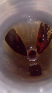

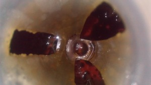

Witam, ogólnie jestem posiadaczem auta od miesiąca, wymieniłem olej, nie zauważyłem spalania,ubytku, wygląda dobrze na bagnecie..ale w zasadzie od samego początku miałem takie ciut wiecej niż minimum pł. chłodzącego..ale też nie ubywa! no cały czas tyle samo:),dzisiaj stwierdziłem, że sobie doleje, ogólnie kolor jest różowy..nie mam pojecia co tam jest wlane wiec kupie dynagela2000 (jest mieszalny z innymi, ta sama barwa, ponoc nie najgorszy)..ale w czy rzecz..rzecz, że zauwazyłem wlasnie taki dziwny oleisty osad na płynie, na sprawdzeniu na absolutnie zimnym gdy na polu jest -2 st. nie mam pojecia co to jest..cały płyn pod spodem wydaje sie jednokolorowy różowy jak widać na foto a ten czarny na lot na prawie całej powierzchni ? całkowicie odrebny jakby wytrącony..,...jak myślicie..
Fotki w załączeniu

ale stary nie ma żadnych innych objawow, a nie wiem ile czasu to jest...byc moze odkad go kupilem moze plyn jest stary..moze jakiś syf pływa..
zaczne chyba od tego, że zleje płyn przepłukam, destylowana zaleje nowym płynem, zobacze czy bedzie sie cos wytwarzac czy nie..
bo jakie inne objawy..uszczelki czy głowicy jak mowisz mogly by być ?....

Przerabiałem niedawno olej w płynie w Megance II 1.6 2008r,przyznam że miałem niezłego pietra że uszczelka pod głowicą.Tylko że nie było innych objawów padniętej uszczelki a przerabiałem to już w innych autach.W Megnce 1.6 jest w termostacie kanał olejowy i tam uszczelka jak pęknie olej dostaje się do płynu po odkręceniu termostatu widać było gdzie dostawał się olej do płynu.Koszt około 160zł za uszczelkę nie jest tania i jeszcze przepłukać układ nowy płyn i po problemie.

Okej, dziękuje bardzo za opinię, być może tj to..a jeżeli tj ta uszczelka, czym może grozić jazda w takim stanie i nie wymienienie jej ?...A skoro jest kanał olejowy w obudowie czy potrzebne jest spuszczenie oleju chcąc ją odkręcić i wymienić uszczelke?
Edytowane przez K9KOCUR
Trzeba zwyczajnie jechać do mechanika i tyle.Ja z tym olejem jezdziłem chyba z miesiąc jak zauważyłem co jest grane i nic się nie stało.Oleju nie spuszczali w warsztacie tylko płyn chłodzący,i trzeba porządnie przepłukać cały układ.Nie daj sobie wmówić uszczelki pod głowicą bo to niepotrzebne duże koszta a naciągaczy nie brakuje.
Wiesz co nie mam po co jechać do mechanika, wiem doskonale zdaję sobie sprawę z naciągaczy, sam zabieram się za to jutro czekam aż dojdzie mi Glaceol, wymienię tą uczelke, przepłukam układ destylowaną, zaleje nowym płynem, zobaczymy...no a jak po wymianie uszczelki termostatu i płynu dalej będzie się gromadził ten olej w zbiorniku...a auto będzie normalnie jeździło...i nie będzie innych widocznych objawów ...co byś zrobił na moim miejscu ?

Olej bardzo ciężko wymyć z układu mi odpieli zbiornik wyrównawczy płynu chłodzącego i bardzo ciężko było go domyć.Po naprawie przejechałem jakieś 15-tyś.km. w tym Chorwacje i spokój do dziś.Bardzo dokładnie trzeba odtłuścić miejsce gdzie będzie przykręcony termostat z uszczelką.Powodzenia.
Wymieniłem uszczelke bardzo starannie. Mało tego stara wyglądała na zużytą. A mimo to olej nadal zaczyna napływać do zbiornika wyrównawczego. Kupiłem test C02. Uszczelka pod głowicą po teście wygląda na nietkniętą. Jakieś porady drodzy państwo...skąd jeszcze ten olej może napływać ??
