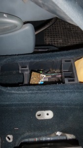

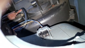

Witam, otóż po rozebraniu obudowy od ręcznego w Renault Megane Scenic 1,6 8v 1997 rok odkryłem nieznaną mi wiązka kabli. Orientuje się ktoś może, od czego on są ? Szukałem schematów i nic...
Przesyłam zdjęcia.

Wygląda trochę jak wtyczki do siedzeń ale nie dam sobie nic uciąć ;)

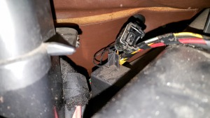

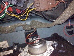

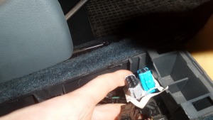

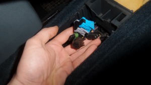

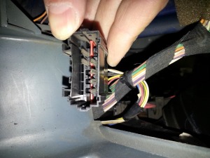

Podłącze się pod pytanie :) Rocznik podobny, samochód i silnik ten sam. Mam parę niezidentyfikowanych wtyczek:
post-56621-0-23699100-1483994954_thumb.jpg post-56621-0-50620700-1483994958_thumb.jpg post-56621-0-06187500-1483994964_thumb.jpg post-56621-0-67657100-1483994967_thumb.jpg
Wtyczka nad schowkiem po otwarciu schowka pokazuje ok. 1,3v. Ta w okolicy rezystora ma tylko czarne przewody. Ta koło kolumny kierownicy, jest chyba do innego wyświetlacza z informacjami z radia

Post 1 - wtyczka od drążka automatycznej skrzyni biegów.
Post 2 rożne wtyczki od wyposażenia, którego nie ma w Twoim modelu lub w wyniku zmian instalacji.
Generalnie temat szeroko omawiany, jakiś czas temu, proponuję zacząć od ściągnięcia schematów elektrycznych. Tam są pikne rysunki przebiegu wiązek elektrycznych z rozpiską wszystkich wtyczek. Polecam.
PS
Jak wtyczka nie jest do czegoś podłączona to nie znaczy, że coś tam było, tylko poprzedni właściciel to sobie zdemontował robiąc na złość. ;)
Takie samotne wtyczki znajdują się również w samochodach innych marek i nie ma w tym nic dziwnego ani niepokojącego.
Chodziło mi o to, że z odpowiednią wiedzą można dołożyć wyświetlacz centralny z innego modelu lub podświetlenie schowka. Tak jak podpowiedziałeś - trzeba przestudiować schematy, ale najlepiej pokazać je komuś kto się na tym zna :)
Wyświetlacza nie dołożysz bo jest on ścisłe związany z radiem, podświetlenia schowka chyba nie było w ogóle.
Jedynie możesz próbować dołożyć podgrzewanie foteli, ale tak jak napisałeś, należało by przestudiować schematy.
