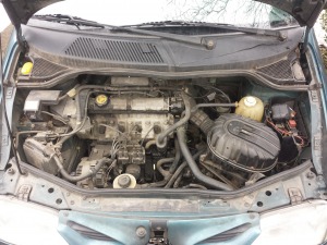

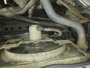

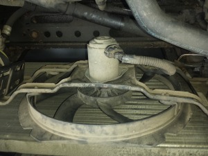

W moim Renault megane scenic 2.0 nie uruchamia się wentylator chłodnicy, nawet jak silnik jest gorący.
Po podpięciu zasilania bezpośrednio do wentylatora uruchamia się. Gdzie znajdę części odpowiedzialne za uruchamianie wentylatora. Zdjęcia w załącznikach.
Sprawdziłem miernikiem i na zimnym silniku jest przejście do masy z jednej wtyczki wentylatora.
Jak silnik jest nagrzany to pojawia się przejście do plusa z akumulatora a znika przejście do masy.
Nie wiem czy takie coś pomoże w rozwiązaniu problemu.

Czujnik wymieniony. Wentylator się włączył jak stałem w korku.

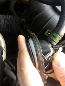

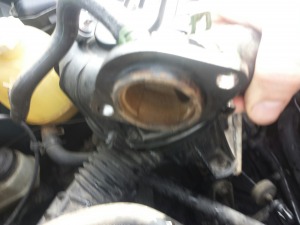

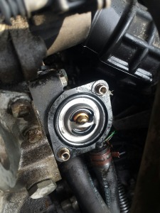

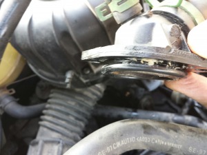

Zauważyłem przy okazji wyciek płynu chłodniczego na obudowie termostatu...
A od poprzedniego właściciela wiem, że był wymieniany termostat. Mechanicy trochę dali ciała, zła uszczelka brak blaszki. (na zdjęciach wiać)
Na jednym zdjęciu dodałem tymczasowo taśmy teflonowej, do czasu jak przyjdzie nowa obudowa lub uszczelki. Zależy co się znajdzie.
