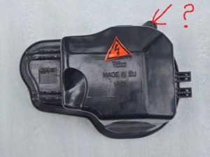

Witam serdecznie mam 2 pytania czy w miejscu przeze mnie zaznaczonym strzałką powinna być śrubka dociągająca dekiel ?u mnie takiej nie ma, jeżeli jest jaka ona powinna być ?

Nie które właśnie dekielki nie miały tego otworu , nie wiem dlaczego ale tez się spotkałem z tym że nie było lub zostało to uszkodzone przy dokręcaniu dekielka i popękało/skruszyło . Szukaj samego dekielka z otworem na śrubkę i zamontuj .
