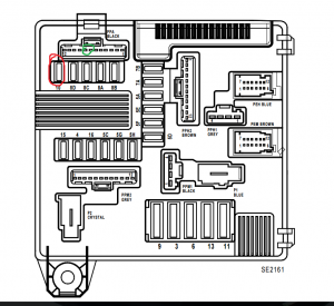

Na czerwono masz bezpiecznik (po lewej), a na zielono piny od świateł przeciwmgielnych. Po włączeniu na pinach 7 i 8 powinno być 12V. Jeżeli jest 12V to coś z wiązką która idzie do halogenów.
