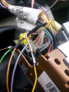

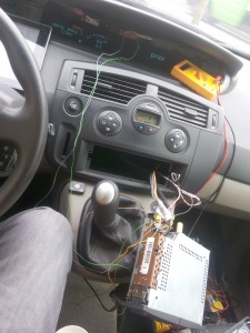

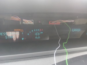

Witam wszystkich! Dziś udało mi się wreszcie okablować zestaw licznik bez navi strzałkowej i Tuner list po zmianie z Beckera. Jak uda się, to wrzucę zdjęcia z operacji. By inni nie musieli się głowić...
Dodano: 09 mar 2017 - 16:11
Hmmm. Z telefonu nie ma opcji dodania zdjęć?
post-20985-0-09928900-1489074090_thumb.jpg post-20985-0-63154200-1489074156_thumb.jpg

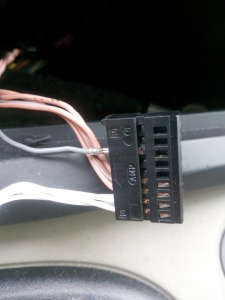

Z tej wtyczki udało się pozyskać 3 żyły idące już do licznika...

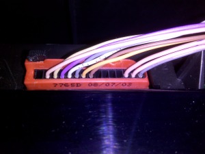

Tak wyglądała P2 od Carminata.

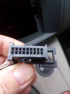

Wtyczka P2 po przełożeniu pinów + dodane.

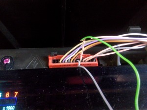

ERROR pojawił się, bo ktoś źle wcześniej wpisał kod...

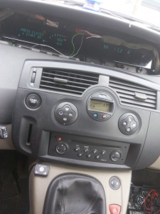

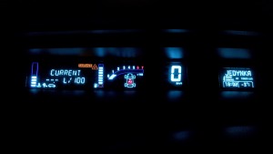

Tak to wyglądało ze strzałkową
Wspomniany ERROR
