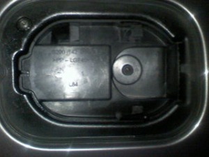

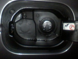

Panowie mam problem w klapka wlewu paliwa jest zamykana bolcem od góry z siłownika,
nie mam tam żadnego zabezpieczenia i cały pach i woda przelewa się od góry.
Czy u Was jest to samo czy też jest jakieś zabezpieczenie( guma czy coś).

Nadkola załatwiły by problem, ale nurtuje mnie cos takiego mianowicie wystarczyło by w obudowie wlewu tam gdzie wchodzi ten bolec kawałek gumy z dziurką może oryginalnie tam coś takiego siedzi, chciało by się komuś zajrzeć do wlewu czy ma tam jakieś zabezpieczenie czy taki podłużny otwór z bolcem, u mnie nie ma żadnego zabezpieczenia.

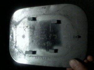

1. Potrzebuję zdjąć klapkę wlewu paliwa, żeby dorobić lakier. Czy ktoś wie jak to zrobić?
2. Czy można gdzieś (poza ASO, bo już pytałem i ten element ne występuje jako osobna część tylko cała klapka) kupić samą tą okragłą gumę zabezpieczajacą, która jest zamontowana na klapce wlewu paliwa?
otworzyc wlew,chwycic za klapke i przesunac-ona jest mocowana na takie zaczepki.Wstawic zdjecie?

Chodzi o to co na drugim zdjęciu z góry wchodzi bolec z centralnego blokujący klapkę jest tam jakieś zabezpieczenie tego otworu? mi właśnie przez tą dziurę dostają się tony piachu.
Pozdrawiam.
nie wiem czemu ale mi sie nic nie dostaję,nie mam żadnego zabezpieczenia,wziełem sobie tylko wszystko zabezpieczyłem kiedyś wazeliną bo mi w zimie przymarzło,może dlatego nie syfi mi sie?
[ Dodano: 2008-05-15, 21:59 ]
SlawkoW,musisz delikatnie pociagnąc do tyłu,tzn w kierunku bagażnika
