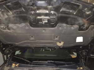

Ja właśnie podlepilem taśma wygryziony kawałek i mam spokój, taka taśmę kupiłem w Castoramie a Asi podchodzi nijak do tematu bo ani nie wymiecie pozostałości maty w komorze silnika ani niezwróci uwagi na ten temat bo jest im to dobrze znane bo materiał z którego jest wykonane wygłuszenie „smakuje” temu chodzącemu dziadostwu
A taśma aluminiowa do 350 C , dobrze klej trzyma i nic się nie odrywa. W moim przypadku rok czasu
I taśma jest do kominów

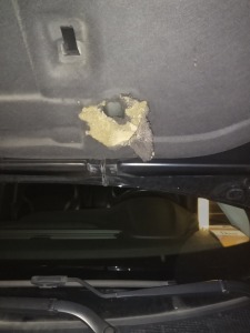

dzien dobry chcialbym odswierzyc temat poniewaz dzisiaj po otawrciu ujrzałem taki widokspacer.png,macie jakis pomysł czy cała wymienic czy jakos to załatać,bo nowa mata chyba z 350 zł :mad:,chyba ze macie jakies namiary na jakis z sklep?

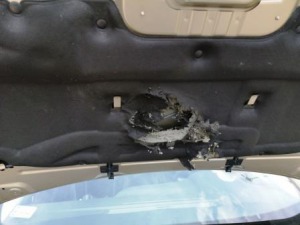

Odkopuję wątek :) Podobnie jak w postach poprzedników jakieś zwierzątko połakomiło się na matę wygłuszającą maski silnika i wyżarło kawałek jak na załączonych zdjęciach. W związku z tym, że wątek ma już swoje lata tak z perspektywy czasu macie może jakieś sprawdzone domowe sposoby na uzupełnienie i załatanie takiego wyżartego miejsca? Czy może pozostają podane sposoby przez poprzedników?
