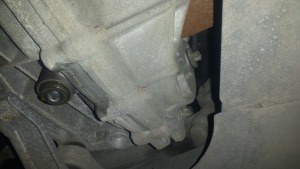

Witam
Chcę wymienić olej w skrzyni biegów, ale nie mogę znaleźć miejsca do jego wlewu
Ze spuszczeniem nie ma żadnego problemu - korek jest taki sam jak do spuszczania oleju z silnika, wystarczy stara klamka do odkręcania
Wydaję mi się, że w miejscu gdzie powinien być korek w kształcie motylka jest jakiś pusty otwór
Może Renault w tej skrzyni z 1.6 110 koni zastosowało jakieś nowe rozwiązanie
Pomóżcie proszę

Sam rozwiązałem problem w tej skrzyni sześciobiegowej sięgając po instrukcje serwisową z tego forum :)
Sprawdziłem typ skrzyni z naklejki przyklejonej na skrzynię widoczną z góry od strony akumulatora (u mnie to TL4)
Okazało się że korek motylkowy wlewu umieszczony jest od strony koła, a dostęp na wyczucie jest również przez górę przy akumulatorze
1)Zaciekawił mnie identyczny korek jak przy misce olejowej i był on znacznie łatwiejszy do odkręcenia. Gdy go usunąłem w prawie 8 latku, gdzie nigdy wcześniej nie był spuszczany - ukazał się niemal całkowicie czarny olej, nie wiele różniący się w barwie od tego znajdującego się od 2 lat w silniku
2)Wymiana przebiega bez większych problemów z odpowiednio dopasowanym wężykiem i lejkiem. Po wymianie różnicy w działaniu skrzyni raczej się nie dostrzega - chodzi tu o to by wydłużyć jej żywotność, a nie doprowadzić do jej szybszego zużycia
U mnie weszło 1.8 litra oleju Elf 75W80 NFP do skrzyni biegów, a do silnika wlałem Elf 5W40 NF 4L. Cenowo jedno i drugie wyszło po niecałe 60 zł.
