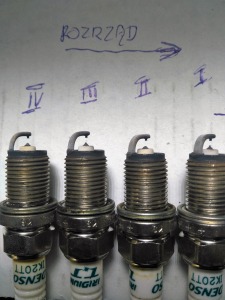

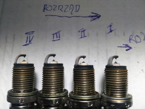

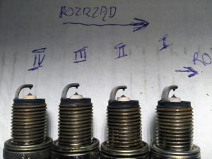

Cewki nowe Beru,świece są dość zużyte a przejechałem na nich 40 tyś/km Denso Irydium

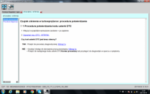

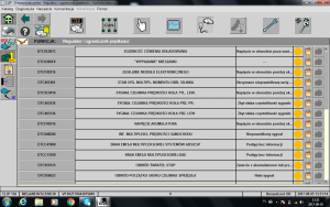

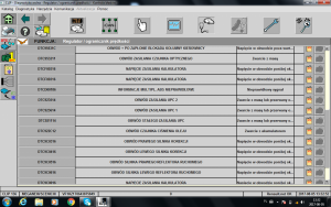

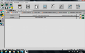

Dziś też byłem na clipie lecz z powodu braku odpowiedniego programu odczyt niektórych parametrów był ograniczony,ale dostałem tylko to co na zdjęciach.Czy ktoś nakieruje mnie co jest na zdjęciach z clipa.
Świece zamówione NGK PFR6G-9
W poniedziałek po południu wymiana,a te co mam teraz denso irydium to sądząc po zdjęciach to chyba dość zużyte jak na 40 tyś przebiegu.
