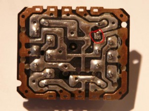

Problem szyb prawa lewa.Sposób na naprawę :)
Witam wiele osób ma problem z szybami , szyba szarpie do góry ale na dół nie chce się opuścić ,albo szyba się opuszcza a nie podnosi.Jest na to sposób może  nie u wszystkich to zadziała bo może być inna usterka, ale u mnie to zadziałało.Problem tkwi w przełączniku szyb trzeba sprawdzić przełączniki od kierowcy i od pasażera, a mianowicie trzeba rozebrać przełącznik aby dostać się do płytki i tam będzie widać gdzie jest (uszkodzony lut ,zimny lut) trzeba to po prostu zalutować lutownicą i po problemie szyby powinny działać jeśli to będzie wina ze strony przełącznika . Zdjęcie podglądowe ale nie od megane 2 chciałem pokazać jak to ma mniej więcej wyglądać .Mam nadzieje ,że pomogłem :-)
