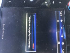

pliki najlepiej pobrać zostawiajac włączony laptop na noc - strasznie wolno idzie.
kroki instalacji
1.przygotowanie - 18 minut

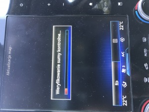

2. Weryfikowanie sum kontrolnych 15 minut

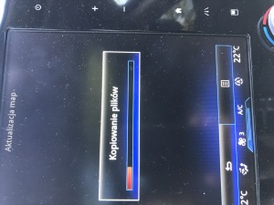

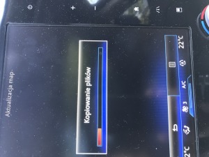

4. Kopiowanie plików 18 minut
silnik musi być włączony i nie możesz korzystać z rlink
