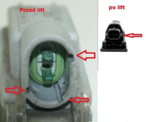

Lampki LED są z tego co zauważyłem tylko do poliftowych, a kostki są napewno inne (w przedlifcie miejsce na plastikowe trzpienie są w lampce, w poliftowej jest odwrotnie i mają inny rozstaw)
Oczywiście można to obejść, podłączając kable bezpośrednio bez kostek, lub wymienić starą kostkę na poliftową, pytanie czy nowa lampka pasuje kształtem do zderzaka ;)
