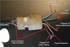

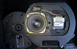

Nie chcę zakładać nowego tematu, więc zapytam tutaj - może ktoś będzie potrafił pomóc
Na FB natknąłem się na post, że jeden użytkownik wsadził do Megane III subwoofer aktywny z Mazdy 6. I sygnał wziął z głośników z tyłu. Trochę mnie to zaciekawiło, bo subwoofer nie jest drogi.
Przesyłam zdjęcia z opisem kabli z subwoofera (zdjęcia zapożyczone z innego forum).
Zasilanie + i - to wiadomo. Ale jak rozwiązać połączenie kabli sygnałowych? Czy rzeczywiście można wziąć sygnał z tylnych głośników i czy jest to bezpieczne? Po prostu zastanawiam się czy w ogóle gra jest warta świeczki.
