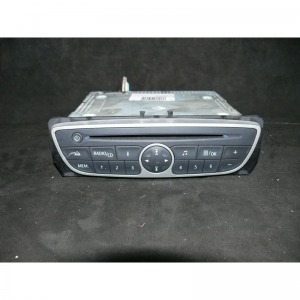

Witam was koledzy, mam problem moje nagłośnienie w Meganie gra cicho (zdjęcie radia dorzucam wraz z postem, jest to bodajże najprostsze radio montowane w Meganie) , kiedy włączę płytę gra trochę głośniej lecz na radiu albo na aux szału nie ma ani z głośnościa ani jakością. Dziadek ma Renault Fluene z 2014 roku radio z Bt i jakoś, głośność jest na całkiem innym poziomie. Podpowiedzcie co mogę zmienić żeby było lepiej. Proszę was pomóżcie bo nie mogę wytrzymać śmiechu kolegi, że mu Passat B5 lepiej gra, z góry dzięki za pomoc. ;)
Nasze renowki mają kiepskie radia wiec Passat na pewno gra lepiej. Być może końcówka mocy w radiu juz się kończy i tyle mocy nie daje. Proponuje od kogoś przełożyć radio i sprawdzić czy wina radia czy głośników.  Byc może nie masz też włączonej funkcji LOUDNESS czyli podbicia tonów wiec stąd to wrażenie ze grają ciszej. Musisz pogrzebać w opcjach
